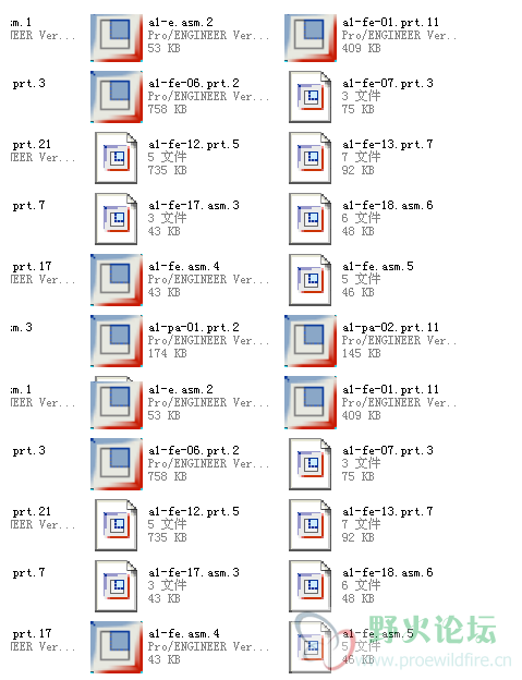

发表于 2010-8-2 17:23 | 显示全部楼层 |阅读模式
大家看看这是出了什么问题哈?

发表于 2010-8-2 17:25 | 显示全部楼层
你下载的别人的prt吗?版本不一样吧

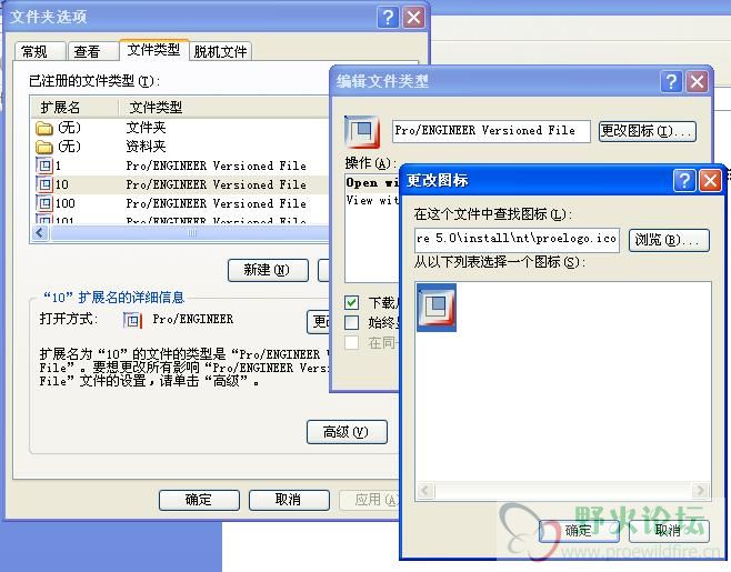

发表于 2010-8-2 18:06 | 显示全部楼层
这个容易。你先任意打开一个文件夹。然后点工具——文件夹选项——文件类型。找到扩展名是为数字的。例如1 2 3 这类的扩展名。如果他的文件类型不是Pro/ENGINEER Versioned File的话,你就点还原,如果图标还不是你相要的那的种。你可以点高级再点更改图标。浏览到PROE的图标文件夹里(Proe willfire3.0\install\nt\proelogo.ico)这样就改回来了

 楼主| 发表于 2010-8-2 20:22 | 显示全部楼层
哦 谢谢啦
