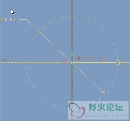

那位老大知道图片中的虚线圆怎么做出来,我找了好多地方都找不到这个命令。

画圆——右键单击圆——构建线
发表于 2010-8-2 18:03 | 显示全部楼层
右键修改线型就OK了!

选圆,右键长单击,选构建

画圆——右键单击圆——构建线
就是二楼说的

就是楼上说的方法,记住右键要按长点时间才有效!

对,是构建线

这就是条构建线啊
