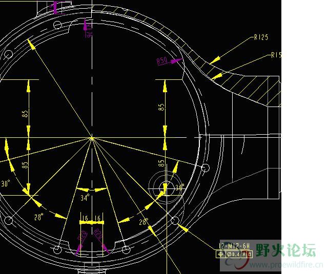

我在PRO-E自动显示尺寸,不过是黄颜色的,尺寸标注的文字也很小,然后搞到CAD打印出来就看不清标注的尺寸了,希望各位大虾帮帮忙!谢谢

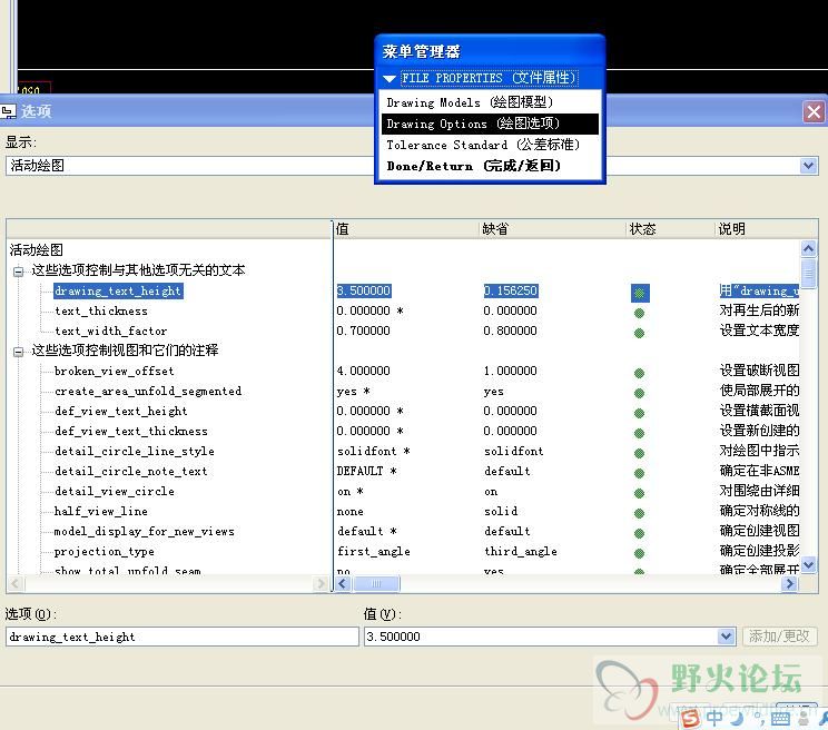

这个选项更新尺寸值字体大小

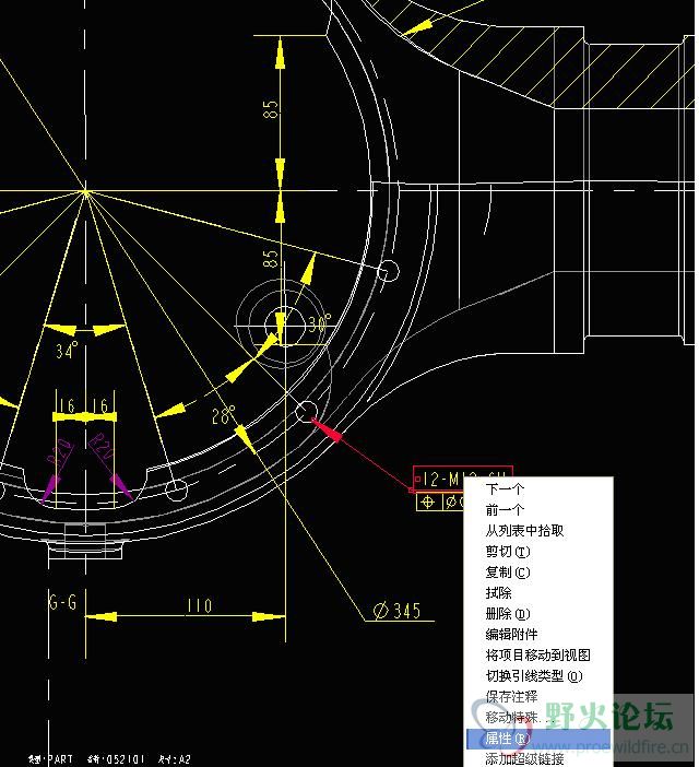

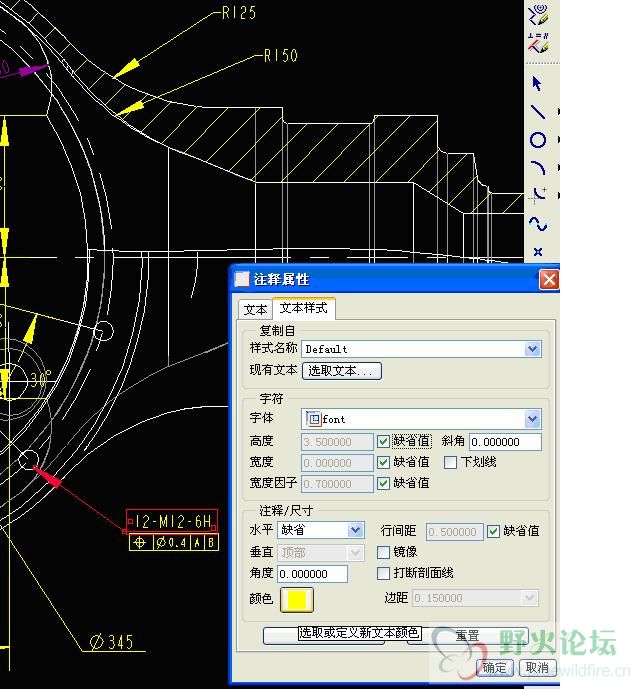

尺寸标注后
选中,右键,单击属性
这里可以更改标注颜色

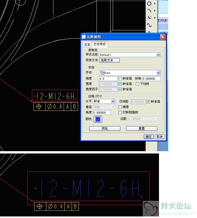

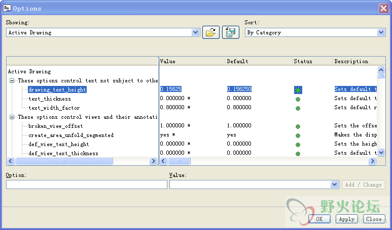

1、你可以先右击空白出,然后点属性,然后在绘图选项里面改
2、你可以先选定那些尺寸,然后右击属性,在文本样式里面改,贴图如下
