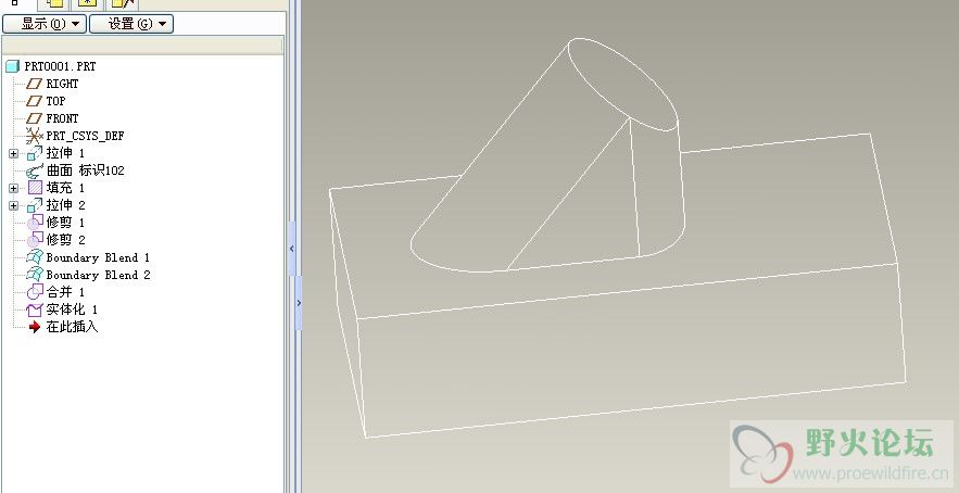

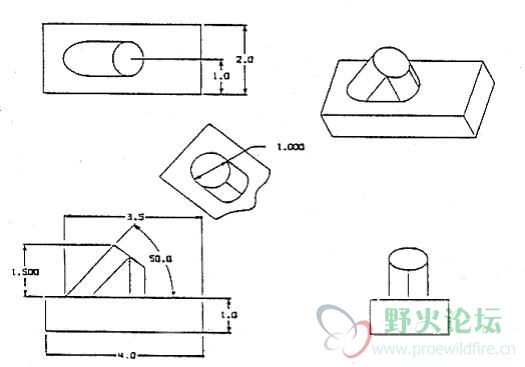

斜圆柱直径为1mm,我的加强筋厚度设定为1mm,画不出来呢,必须要小于1mm才能够生成,为什么呢,请高手指点
163
249
发表于 2010-8-2 17:08 | 显示全部楼层
直径1mm 加厚就肯定要小于1mm啦 用实体化
