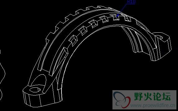

不用画出来。大约说下画图的步骤和技巧就行了。

      看来,此件主要的基本建模步骤可以是:
1,扫描,—— 先把半圆的“压盖”壳体建立成实体的基础模型;
2,拉伸(及切除),—— 将两端带有螺拴孔的“耳部”增长出来,并切除完美之;
3,阵列,—— 将“压盖”两个裙边部的修饰性缺口进行阵列去除。
      这是最常规的“中规中矩”的做法之一,当然还会有其它高招。
      因此,以上谨供请参考!

谢谢!这些其实都还行。有些细节,比如耳部和半圆之间的复杂部分,该怎么画?

先画出一个整圆,再画耳朵,然后阵列那些缺口,最后修整细节部分,切割两半。完成!

       唉,那些“比如耳部和半圆之间的复杂部分”就调动适合的“工具命令”(悉从尊便去用那“顺应”的),做“精雕细琢”去呗!
       又声明“不用画出来”,—— 可是,再要详述“该怎么画?”那就干脆是“X 画出来呐"!
