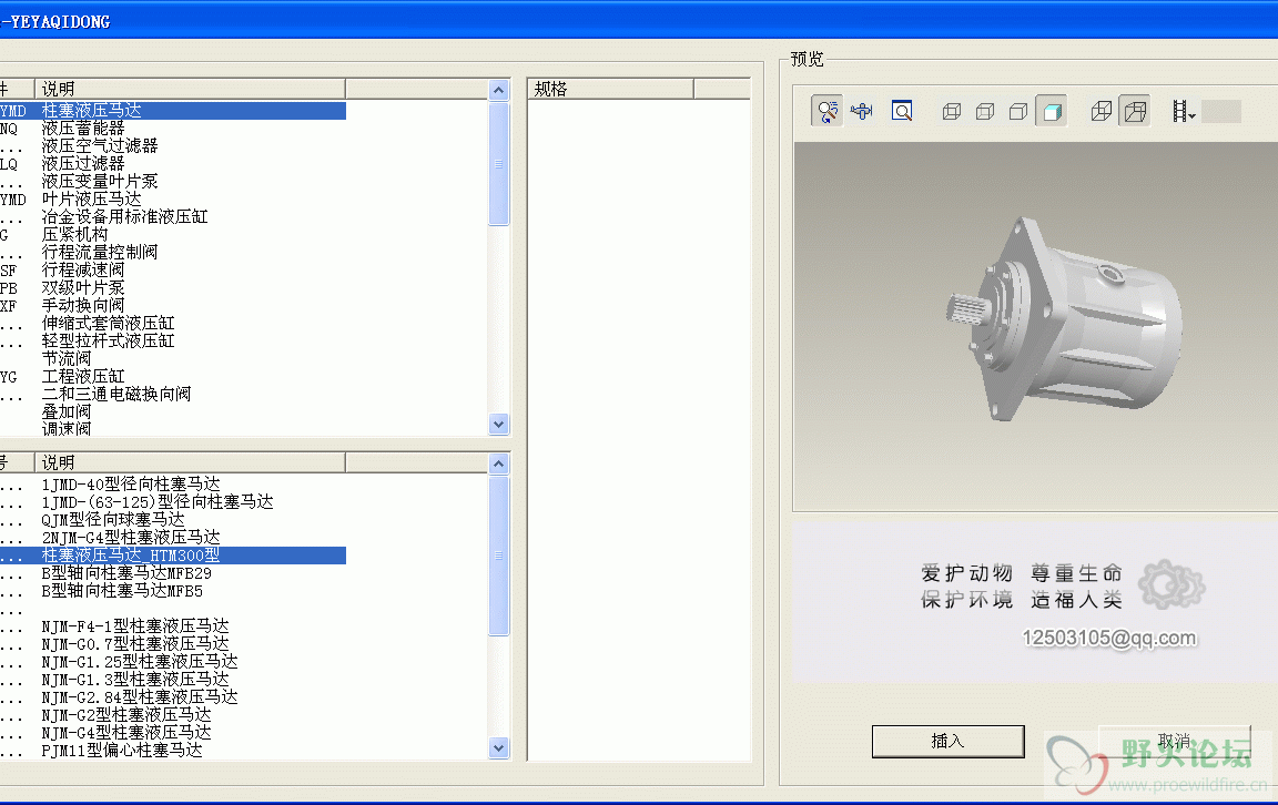

今天我替楼主发布最新国标件下载资料(楼主的确了不起,他为pro/e的国标化默默的做了大量的工作在添加电机库后,今天又推出液压气动库,仅压缩文件就有378MB, 而且他还继续默默的做着国标库的开发,在国内国标库的完善和共享方面可称上空前的,在此,再一次向我们的网友深表敬意!! )下面是楼主的第2次升级文件的内容.未经过他同意我替他在这里转载了.(原发表于ivproe.com)机车夹具库楼主正在编辑中,很快也将问世.下载日期还有几天,大家快去.
升级液压气动库说明:
将yeyaqidong目录拷贝到之前的GBLib目录下,
GBLIB.mnu文件替换之前的GBLib目录下的GBLIB.mnu文件,
之前GBLib目录下的yeya和qidong目录可以删除。
再将其他的文件和目录替换相应的文件和目录即可。
下载地址更新见
http://hi.baidu.com/monlibs
目前只支持破衣3.0。

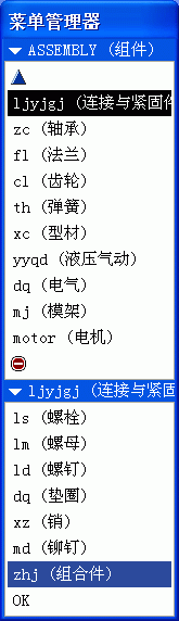

之后当PROE进入到装配模式下便启动装配菜单,可以选择需要的零件。
添加自己定义的零件的方法是把自己零件的PRT或者ASM拷贝到需要加到的分类目录下,
然后在该目录内的mnu文件内仿照已有的规则添加自己零件的描述。
注意不能增加顶层分类,也就是说目前已有的分类为电气、法兰、齿轮等顶层大类不能增加。只能增加小类或在已有的小类中添加零件。
去除不需要的库只要在MONLibs\text\menus\assemly.aux中删除相应的行(每类是三行)和GBLib目录中相应的零件库即可。
