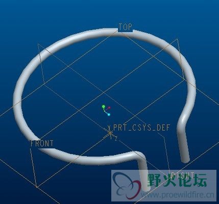

用二次投影做线,很快就可以搞定。
用二次投影做线,很快就可以搞定。

慌然大悟!然来是这么的简单啊,我想了半天怎么倒那个角那里,确没想到去位伸曲面切剪一个圆角。
谢谢各位!
