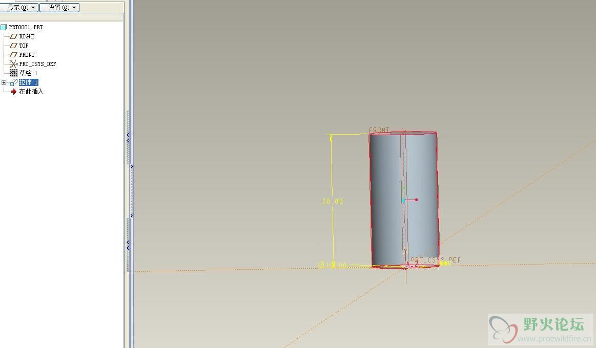

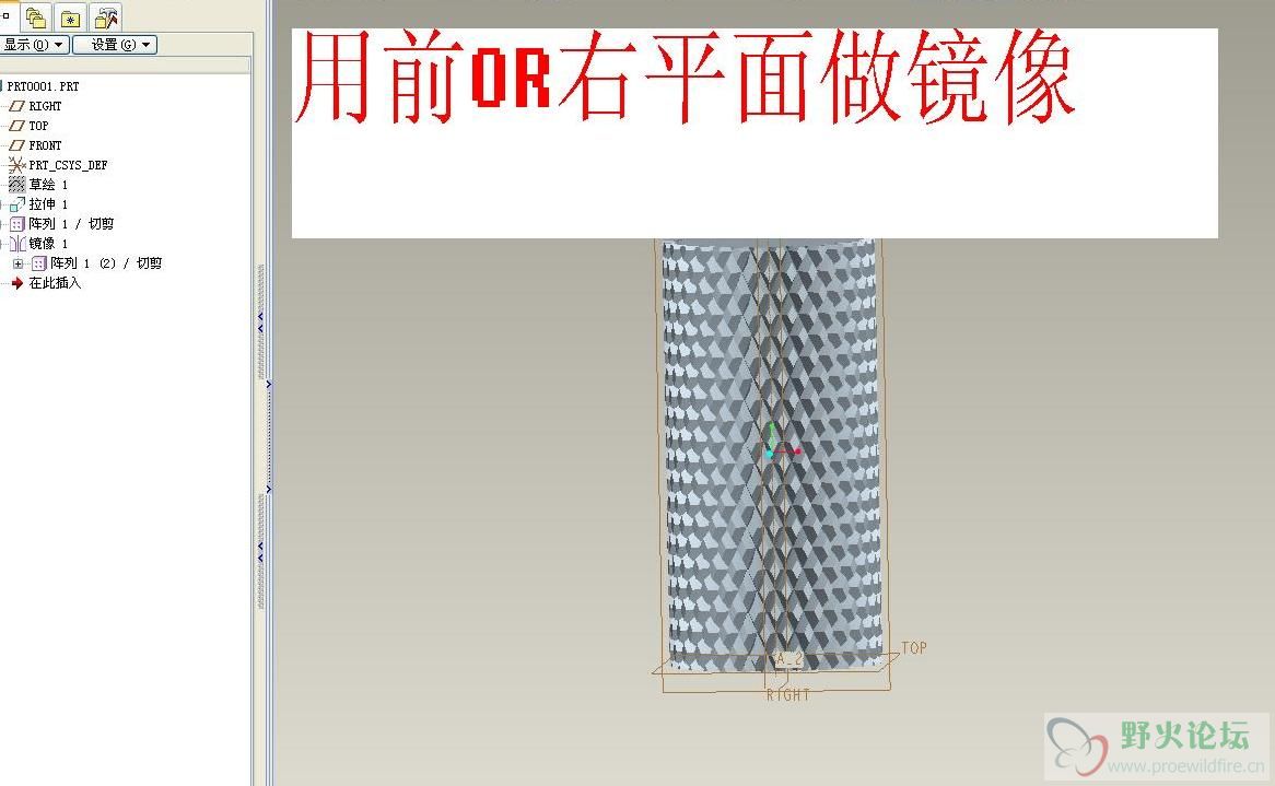

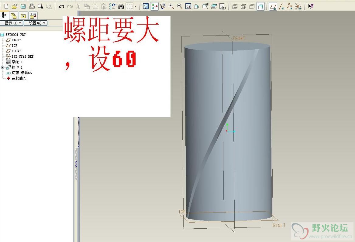

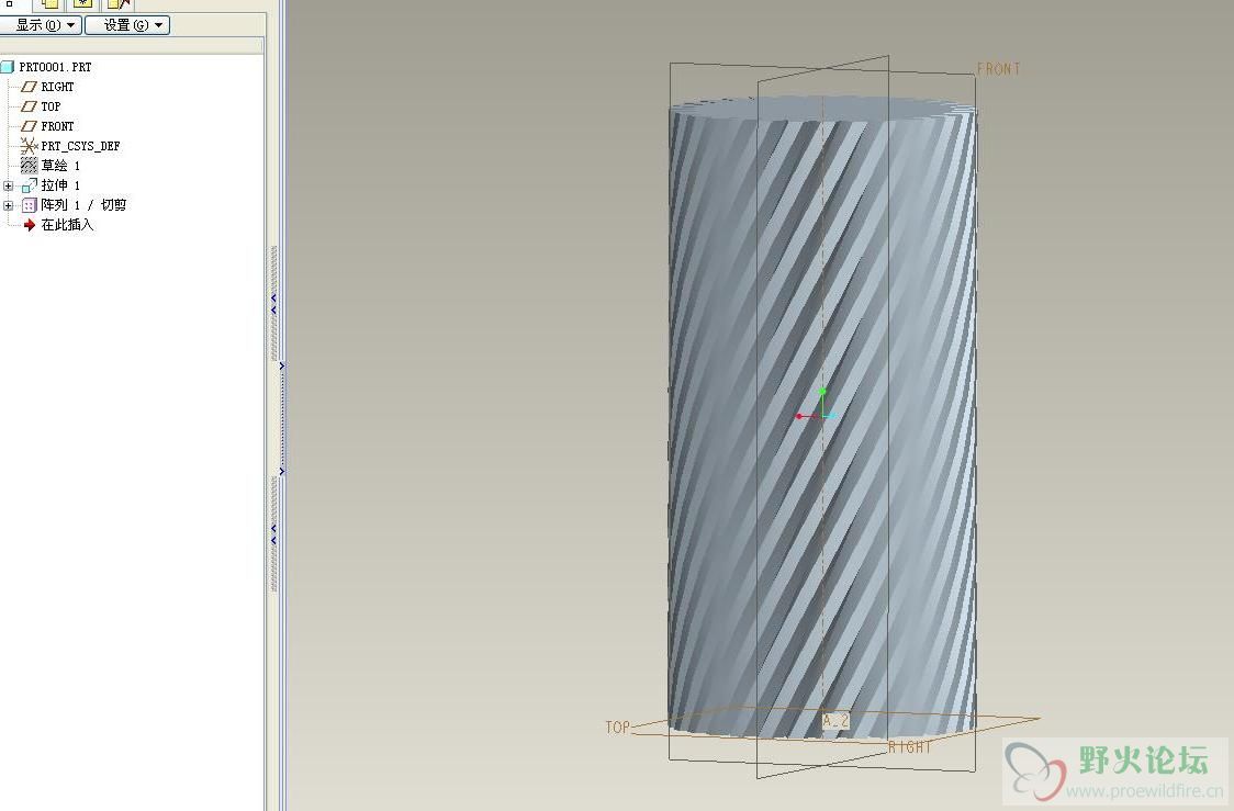

看到了一些网纹滚花的视频,自己整了个,so eazy!解决了用扫描做的时候边缘切不掉的毛病。我用的是螺旋扫描+阵列+镜像,嘿嘿,简单吧!
第一次发帖,请多指教!

请教楼主何谓OR右平面?OK 会也 如此设计的确比投影扫描快多矣 受教也

or 既是“或”的意思
