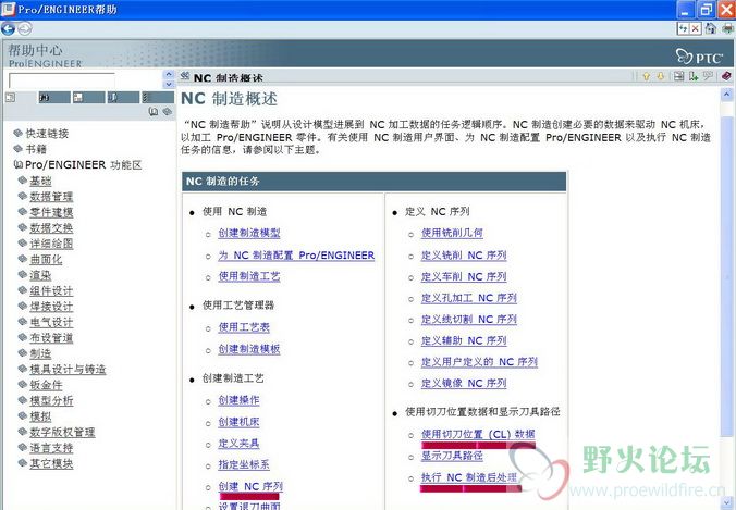

PROE已经生成刀具路径, 输出字母总是GO TO 什么的? 怎么不是G01什么的?

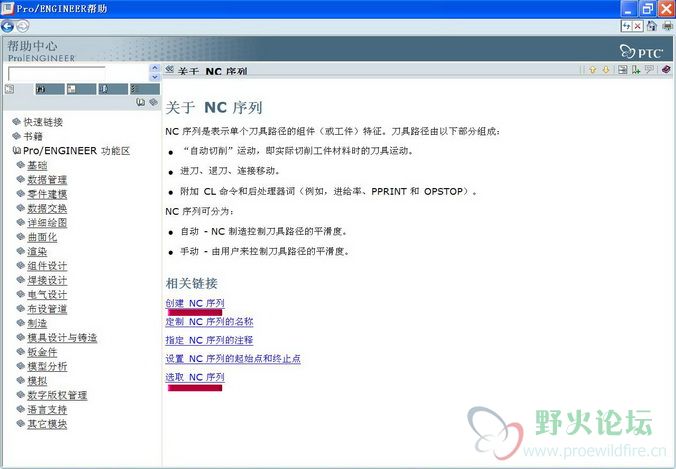

发表于 2010-8-1 17:07 | 显示全部楼层
      可以在编辑好程序以后,生成刀路文件(也可以不生成),运用后处理程序,将这个刀路文件转换成机床控制系统可以识别的G代码文件。
      这个操作步骤,对于本专业的资深人士而言,并不会十分困难。详细的操作要点可参见Pro/E的【帮助中心】资料的指引。
      请参见以下附图:
            图1,帮助中心——》制造——》NC制造
            图2,帮助中心——》制造——》NC制造——》使用切刀位置(CL)数据
            图3,帮助中心——》制造——》NC制造——》创建&选取NC序列
