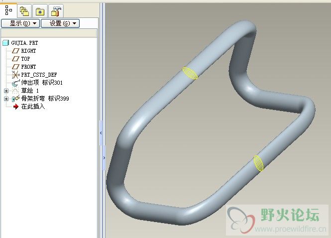

在骨架折弯时,如何使如图所示的黄色剖面为圆截面

不要用骨架折弯。用曲线相交,扫描OK。

这个用骨架折弯是做不出来的,做出来的都变形了。截面不圆了。用可变扫描就好了。
