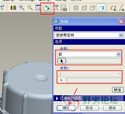

[求助] PROE出组件里的图纸不是正视图怎么办?

就是要重新定位零件方向,应该是这个意思吧

发表于 2010-8-1 12:03 | 显示全部楼层
重定位一下即可

 楼主| 发表于 2010-8-1 12:21 | 显示全部楼层
不知道怎么操作啊,能不能讲清楚点,谢谢

发表于 2010-8-1 12:56 | 显示全部楼层
原帖由 chenliang118 于 2010-8-1 12:21 发表
不知道怎么操作啊,能不能讲清楚点,谢谢
不是重定零件方向吗?

 楼主| 发表于 2010-8-1 15:09 | 显示全部楼层
是啊

发表于 2010-8-2 10:17 | 显示全部楼层
设计时通过工具菜单栏→环境→标准方向,选等轴测,出图纸时就不会有你所说的这种情况。
