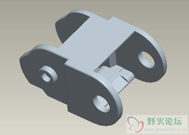

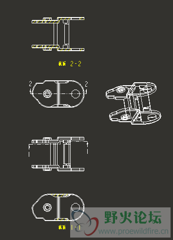

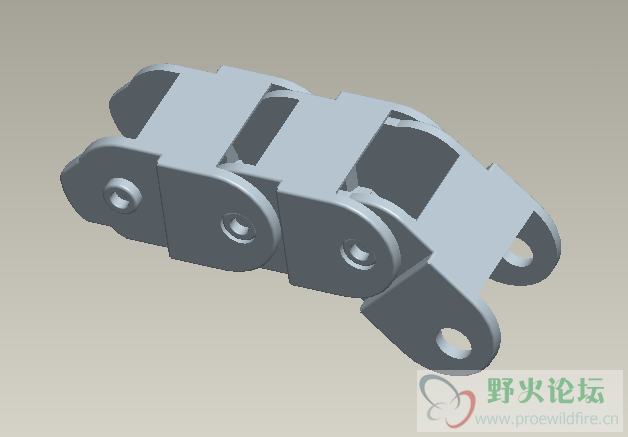

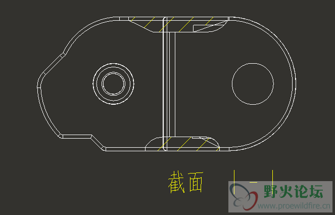

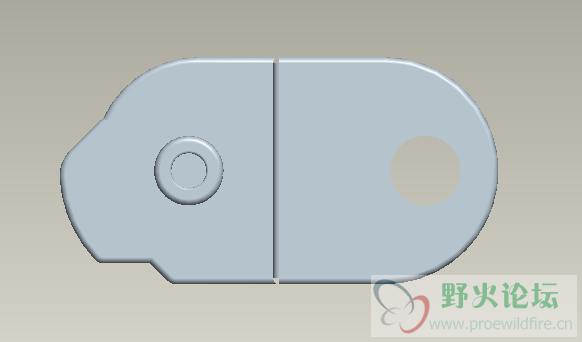

那不叫阵列,是在组件里一个个装配,你可以在CAD里排一下个数和各个的角度,然后在组件里装配,说实话那个小链条画的并不好,
我画了个新的,见贴图,有个地方是要卡死的(也不是叫卡死),见图吧
两个装配起来可以形成的最大角度和造型有关系,见图3,要不然要干涉才能形成指定的角度

3#为什么第一条链跟第二条不会卡住,而第三条旋转一定的角会卡住呢!
发表于 2010-8-2 11:21 | 显示全部楼层
楼上的问题可不可以这样考虑:第二链条和第一条链接时,因为第一条是固定的,所以第二条有计算依据,第二条就是变量了(相对),第三条链接的是第二条,电脑计算的时候要在变量上再做计算,估计会出问题。不知道这样合理否?
