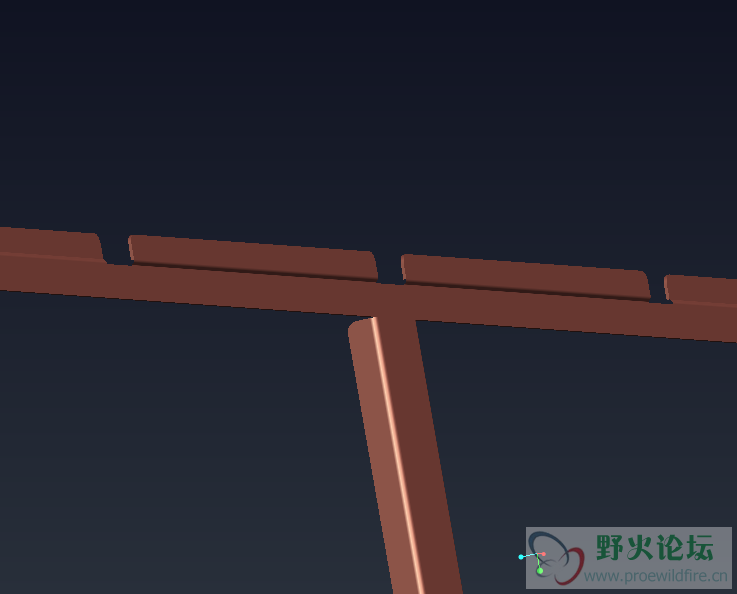

类似这种和第一壁有一个壁厚左右偏移的钣金结构特征,在钣金设计中非常常见。
很多朋友喜欢把这个称作“台阶”。
台阶特征的绘制方法有印贴/压型;结构简单的零件也可以在第一壁中直接拉伸得到。
对于这种依附某边部分区段的非连续台阶特征,
这里介绍一种较为合适的建模方法--自定义法兰壁方法。
稍候介绍其结构特征在工程图中的表现方法。欢迎大家指正。

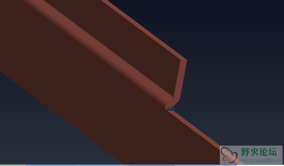

单击[基准点工具]--单击需要创建法兰壁的边,
新建如图所示4个基准点。基准点创建详细步骤不再赘述,有疑问请举手。

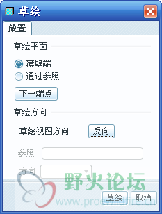

单击[形状]--[草绘],系统弹出[草绘]对话框。
勾选[薄壁端],单击[草绘],进入草绘界面,绘制图示草绘。

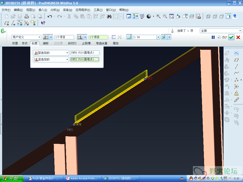

单击[继续当前部分],单击[长度],[偏移类型]中选[至选定的],
依次选两个基准点,细节如图所示。

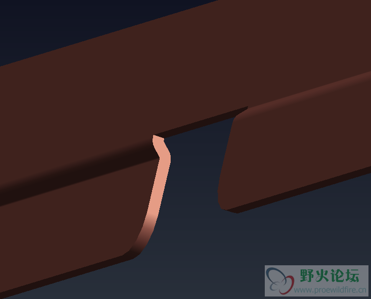

单击[继续当前部分],得到的法兰壁如图所示。
利用另外2个基准点可以创建另一段法兰壁,这里不再描述。

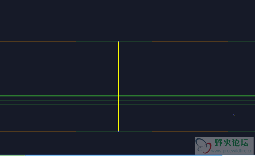

新建绘图文件。插入主视图和侧视图。

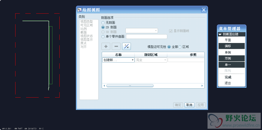

双击侧视图,系统弹出[绘图视图]对话框,
新建2D剖面,在弹出的[菜单管理器]中作图示选择。
单击[完成],输入剖面名A,回车,系统要求选择剖切线草绘平面。
选择法兰壁主面,作如图草绘,
单击[继续当前部分],系统回到[绘图模型]对话框,
在[模型边可见性]中勾选[区域],
单击[应用],得到的法兰壁剖视图如图所示。
在对话框中单击[箭头显示],选择主视图,
调整箭头位置,得到的效果如图所示。
