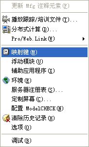

[求助] 请问怎样把设置好的快捷键留到下次访问用?
发表于 2010-7-30 18:56 | 显示全部楼层 |阅读模式
谢谢高手!!!
 楼主| 发表于 2010-7-30 18:57 | 显示全部楼层
网上说把设置好的文件放到启动目录,不行啊?
跪求高手指点

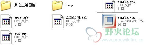

发表于 2010-7-31 08:07 | 显示全部楼层
你设置好以后,保存放到你PROE安装文件夹里的 TEXT 文件夹中,取名config 就可以了,比如这样E:\Program Files\proeWildfire 2.0\text    取config.

发表于 2010-7-31 10:08 | 显示全部楼层
先把映射键设置好,不会的可以百度搜索下,设置好了保存在你的配置文件里(config)

 楼主| 发表于 2010-7-31 19:37 | 显示全部楼层
回复 3# 156017907 的帖子
行了
谢谢
