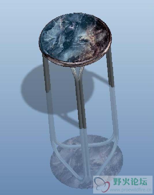

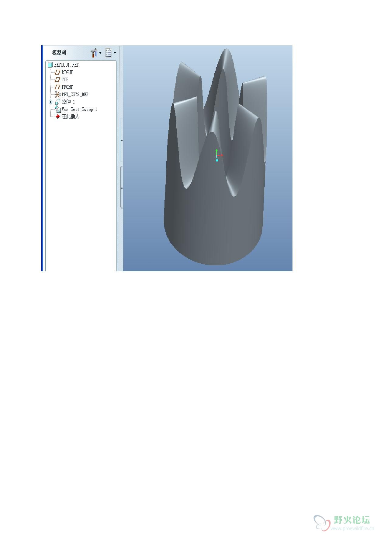

是这样的吗?
我做了一下。

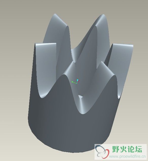

发表于 2010-7-30 14:54 | 显示全部楼层
用正弦函数关系式作切除即可。
附件为5.0的.

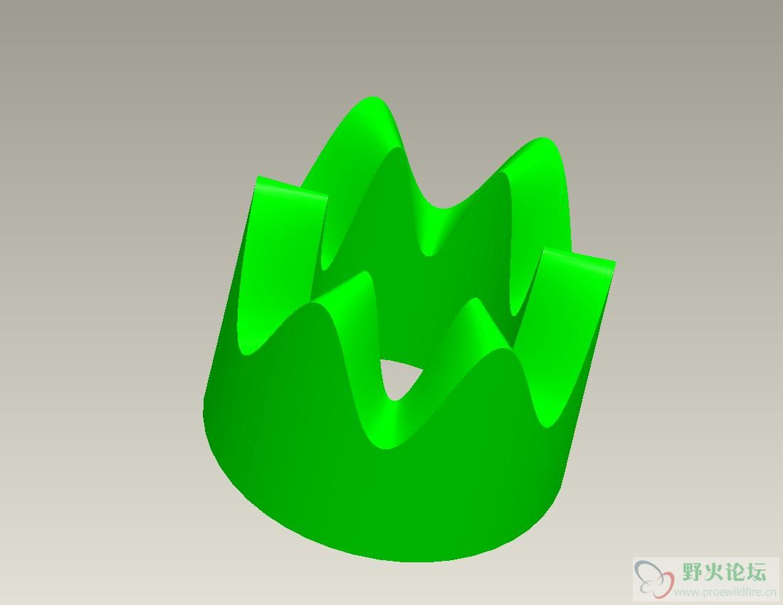

发表于 2010-7-30 14:59 | 显示全部楼层
贴错了,再来。
prt0001.prt.rar
39.36 KB, 下载次数: 120
