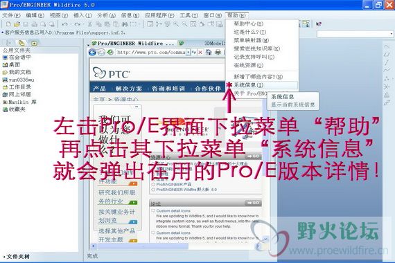

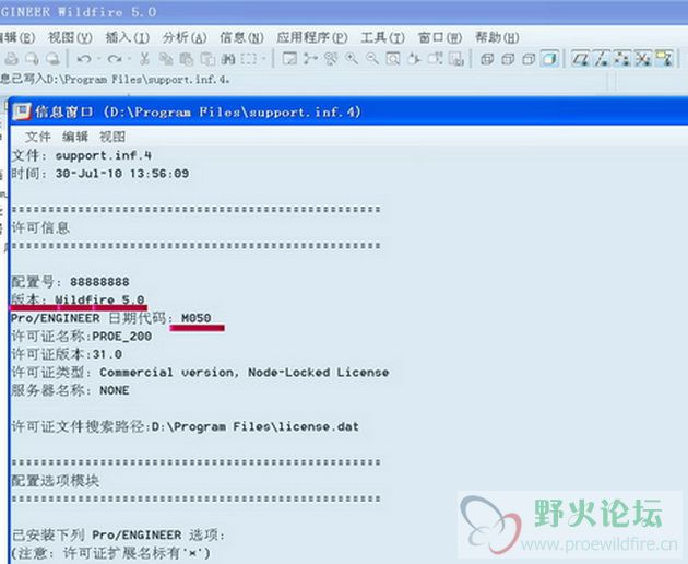

      查阅在用的Pro/E版本号的方法之一:
[ 本帖最后由 yun0336wu 于 2010-7-30 14:04 编辑 ]
 楼主| 发表于 2010-7-30 14:23 | 显示全部楼层
谢谢版主,辛苦了,我要把内测版6.0卸载,重新装5.0
