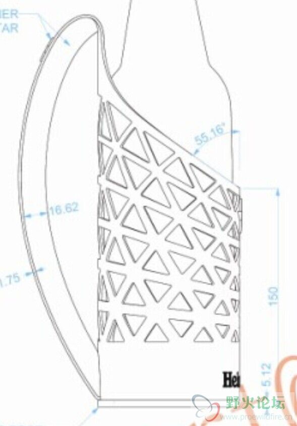

先在曲面上投影出你要的网纹的形状的曲线,然后用扫描,接着用阵列,然后在下反方向也重复上面做的
这样就出来了
下面我随便画个,你参考下
