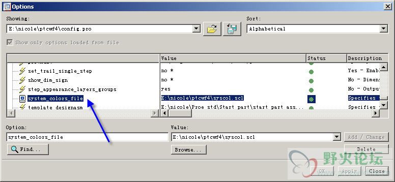

那个需要用到config和syscol.scl这两个,要先了解一下这两个文件,要不也很难讲清楚的
大概就是config是PROE启动是载入的选项,syscol.scl是颜色设置,由config调用

在CONFIG文件加入system_colors_file 指定你放syscol.scl的路径就可以了,如(system_colors_file E:\Wildfire 3.0\syscol.scl)

先把你要的系统颜色保存,然后在CONFIG文件加入system_colors_file 指定到你的syscol.scl的路径

config文件在安装文件夹下的text里,用记事本打开编辑,然后后缀改成.pro
