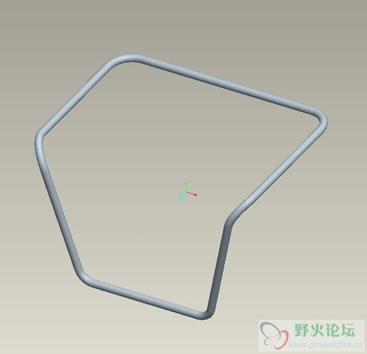

各位老大:
    扫描绘制下图,草绘扫描轨迹的时候,此轨迹用什么方法做最快,最简单,希望高人传个文件,学习。学习。谢谢

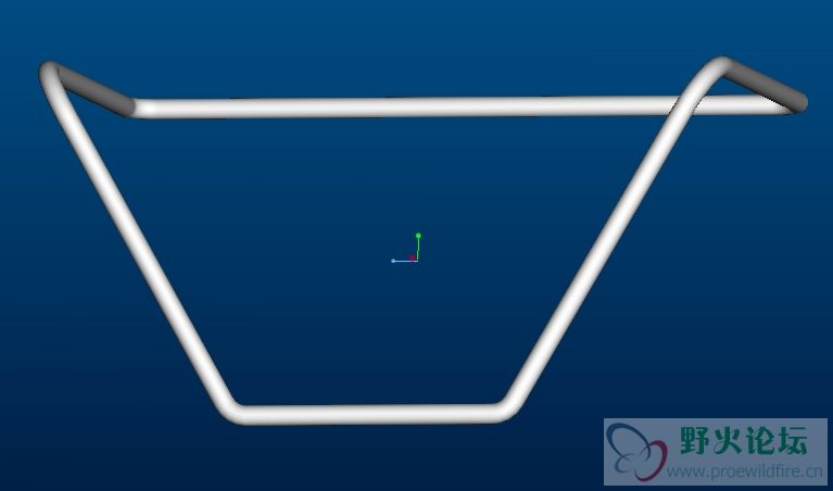

发表于 2008-4-24 17:16 | 显示全部楼层
分别在两个平面里画出草绘线,再利用造型线将两条线连接起来

发表于 2008-4-24 17:31 | 显示全部楼层
是这样画吗?..

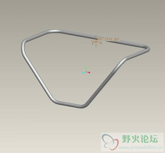

发表于 2008-4-25 14:13 | 显示全部楼层
看看着这样吗????
