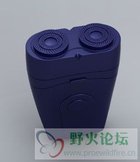

就是一个PRT模型上要分好几种颜色,可是我不知道怎么把颜色分层,所以一渲染就整个模型都一个材质了。哪位大侠帮忙一下,或者教程也行,还是OBJ文件该怎么倒出才会颜色分层呢?谢谢!
如下,一个材质了:
77
104
 楼主| 发表于 2010-7-29 21:49 | 显示全部楼层
原来是颜色没分开填的原因 略知12了 嘿嘿

选择好Hypershot里的颜色,把它拉到你的模型上就好

首先你可以在做产品装配图的时候就把每个零件上不同的材质,这样 在用HS渲染的时候把需要的颜色拖到你装配的产品上就可以了
