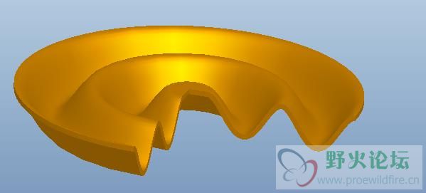

r=4
theta=-t*(16*360)
z=-16*8*t
在笛卡尔坐标系下创建

发表于 2010-7-29 21:06 | 显示全部楼层
楼上的明显就是柱坐标方程。请认清。

 楼主| 发表于 2010-7-30 08:11 | 显示全部楼层
是啊   一楼的不是  我要的那样的方程   希望高手  写个出来啊

发表于 2010-7-30 09:14 | 显示全部楼层
你的图是二维曲线吗? 如果是三维 2楼应该是正解呀!

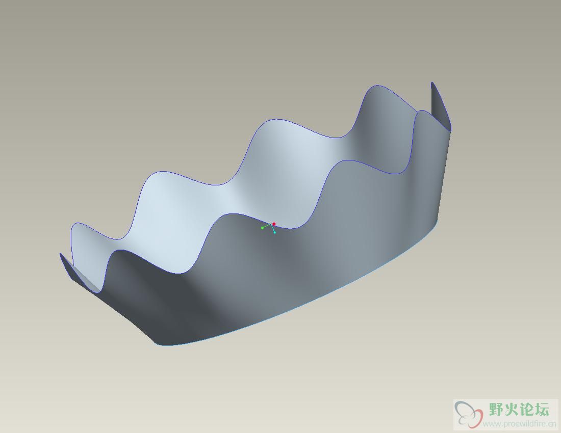

发表于 2010-7-30 09:21 | 显示全部楼层
这个是了
R=100(这个值随意)
Theta=t*360
z=9*sin(10*t*360)
圆柱坐标
9是振幅 可变
10是正弦的周期数,也可自设
82
94
发表于 2010-7-30 09:34 | 显示全部楼层
上面方程的效果
出来的效果如图
-2

发表于 2010-8-15 17:16 | 显示全部楼层
或许你要的是这个:
          x = 4 * t * 4
          y = 高度 * cos ( t * 360 * 波数)
          z = 0
