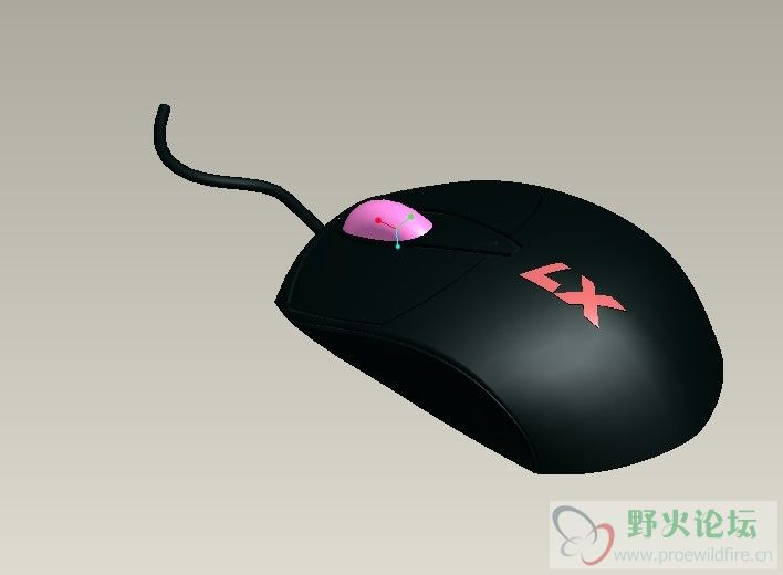

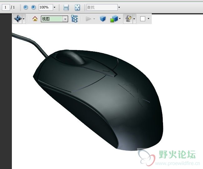

我想把这个鼠标转为pdf格式,但转后原本的颜色没了,怎么办

可以保存啊,保存时有颜色/灰度选项
