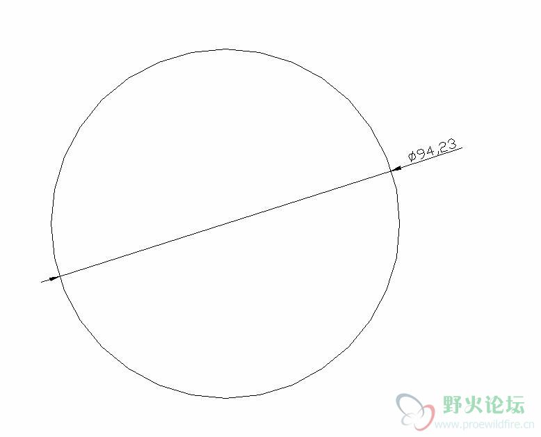

工程图里怎样可以手动标注如图形式的圆径?

点注释尺寸,双击圆,再反向箭头

非常的感谢,这是我一直在寻找的
