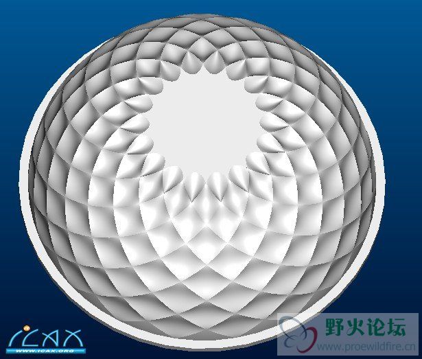

[求助] 这个香水瓶的瓶身要怎么画?
发表于 2010-7-28 17:09 | 显示全部楼层 |阅读模式
我想先画个菱形出来再用复制,但还是做不出……

发表于 2010-7-28 20:52 | 显示全部楼层
思路是对的
发表于 2010-7-28 21:29 | 显示全部楼层
有点类似于滚花

发表于 2010-7-29 16:41 | 显示全部楼层
应该就是做好一个,做一列的阵列,然后再做一圈的阵列
346
372
发表于 2010-7-31 16:13 | 显示全部楼层
哈哈。画个外形,投影得曲线,边界混合。阵列
90
117
发表于 2010-8-1 09:14 | 显示全部楼层
弄个一个单边,然后全部整列,一圈一圈来还不吐血啊

发表于 2010-8-3 11:12 | 显示全部楼层
http://www.proewildfire.cn/forum ... p;extra=&page=1
这个贴子里的瓶子和你要的差不多,有PRT哦。。
