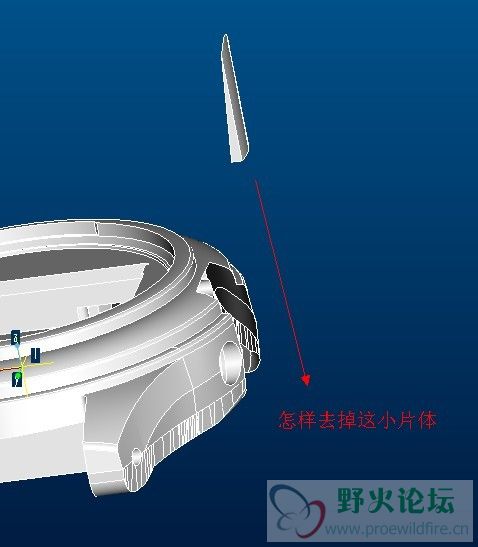

[求助] 现在要补烂面,但是做到这里就不知道怎样搞了
发表于 2010-7-28 16:36 | 显示全部楼层 |阅读模式

发表于 2010-7-29 11:56 | 显示全部楼层
不是很清楚这个意思,去掉这个不片可以用拉伸...切除啊

发表于 2010-7-29 19:17 | 显示全部楼层
如是实体可以拉伸切除 如是曲面壳加厚再切除

发表于 2010-7-29 19:34 | 显示全部楼层
可以直接按delete删除的
发表于 2010-7-29 23:26 | 显示全部楼层

发表于 2010-7-29 23:34 | 显示全部楼层
如果是导入特征的话 编辑定义 直接删

发表于 2010-7-30 09:13 | 显示全部楼层
同意神还是个小孩,如果不行的话的,还是做个曲面来切除吧.估计这个东西是导入特征,所以直接是删不掉.

发表于 2012-5-15 14:05 | 显示全部楼层
如果那个是个实体 就可以 选中它的面用“移除”按钮!
如果它是个面体, 可以对产品。 右键-编辑定义-进入IDD模式!  直接delete 删除!
