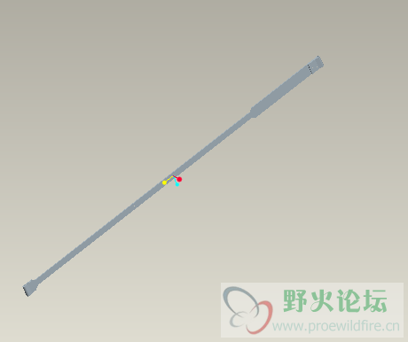

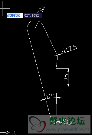

把实体折弯成图上的要求,能做到吗,搞了很久,没搞出来,有高手帮我搞下吗,搞个大概形状就行 了,不必准确。

你可以在钣金中先做成折弯状态,然后展平。

你发的CAD图不清晰,尺寸好多都没有标够,画也画不了,其实你在钣金里搞就好了,先把CAD图的导圆角变正直的,然后按图的相交点进行折弯,最后再导角就可以了
