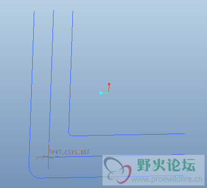

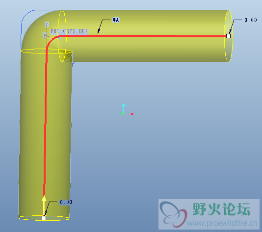

大家好,如图变截面扫描管道,单扫中间轨迹时镁问题,但加上两边的轨迹后就扫不出来了,期待高手给予解答prt,图中的prt见附件

你三条轨迹在同一条线上怎么可以画一个圆
要连就不是圆的形状了。可以试下轨迹只过两边的轨迹线画个圆就好
