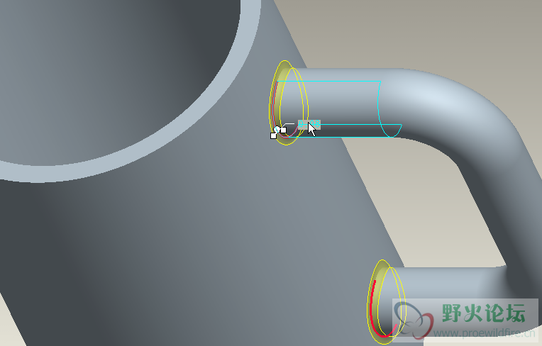

这个杯子的把手如何向反方向导圆,我每次导圆都这样,新手求指教。

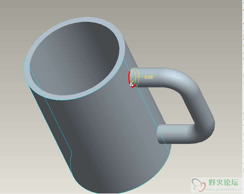

 楼主| 发表于 2010-7-28 09:55 | 显示全部楼层
导成这样的
回复 3# tom_zhouhaifeng 的帖子
导成上面的

你的把手和主体没有合并到一起,所以倒圆角就会倒成这样。
 楼主| 发表于 2010-7-28 10:34 | 显示全部楼层
这样啊,谢谢啊
你的把手和杯体之间有间隙,把把手的末端加长,然后再倒圆角就是你要的效果。
发表于 2010-7-29 23:58 | 显示全部楼层
你还没合并实体
