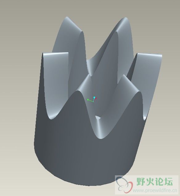

发表于 2010-7-27 22:45 | 显示全部楼层 |阅读模式
用投影工具先投影个曲线出来,在有扫描——曲面工具创建曲面,在实体化剪切就行了,
171
186
发表于 2010-7-28 08:14 | 显示全部楼层
也可以用函数方程剪切.

发表于 2010-7-28 08:24 | 显示全部楼层
函数方程剪切比较好,支持2楼的。

发表于 2010-7-28 13:49 | 显示全部楼层
函数方程剪切比较好

发表于 2010-7-29 21:12 | 显示全部楼层
草绘+VSS+实体化。
