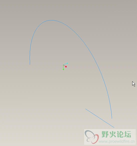

有点接近于可变剖面扫描,但是可变剖面扫描只能在垂直于轨迹的平面上做草绘
我需要一个在一个有夹角的平面上草绘
其实剖面比较简单,是一个沿轨迹匀速旋转的东西
这个能实现或者有变通的办法实现么
不知道我说清楚了没
上图和零件,就是让线段沿半圆扫描的同时,还要匀速旋转

 楼主| 发表于 2010-7-27 22:14 | 显示全部楼层
上图和零件了

发表于 2010-7-27 23:08 | 显示全部楼层
lz 知道这个最终扫描出来后是什么样子的吗
91
 楼主| 发表于 2010-7-28 10:51 | 显示全部楼层
原帖由 green10000 于 2010-7-27 23:08 发表
知道,能算出参数方程,也能在数学工具里看到大概的样子

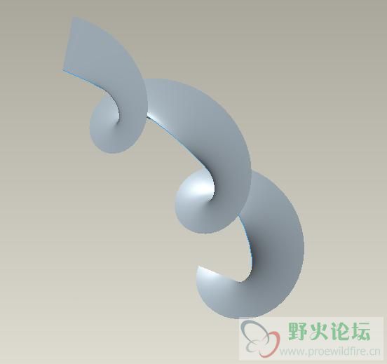

发表于 2010-7-30 00:54 | 显示全部楼层
VSS中做个法向参考面(与轨迹的起始点不垂直,即有角度),你看看下面的图和prt.希望对你有帮助
2.prt.rar
