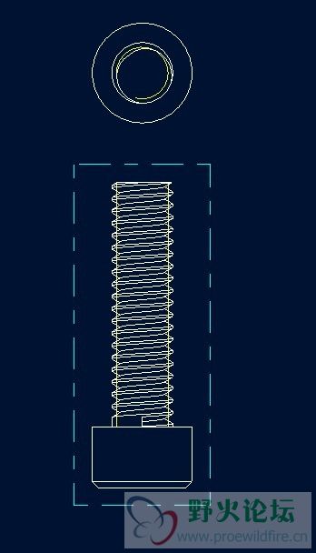

各位大哥大姐,为什么我螺纹修饰好了,在工程图里却无法隐藏螺齿?

你把螺旋切减特征隐含掉

我记得以前和老师学的时候,老师说修饰不是这么画的,在画零件时是直接用修饰,而不是在工程图里去改或是在零件里隐藏。 楼上管理莫怪,

螺杆的工程图不是这样出的....螺纹一般才是用修饰,但螺杆像管理员那样说,把切除特征隐藏掉..

2楼和4楼说得都对啊,

你如果选用的是国际 螺栓的话你用模拟画法就可以了,没必要非得把螺纹也画出来,你看一下国标库里的都是光杆呵呵!非标情况下你把注释写清楚就行了呗。这样画还折腾电脑呢
