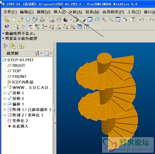

!在标题栏显示完整文件路径
display_full_object_path yes

原帖由 ongto 于 2010-7-28 11:00 发表
!在标题栏显示完整文件路径
这个参数的设置,是使打开的文件在软件的标题栏(窗口上)显示路径。
在工程图中(如图框的标题栏中)加入路径如何操作呢?
