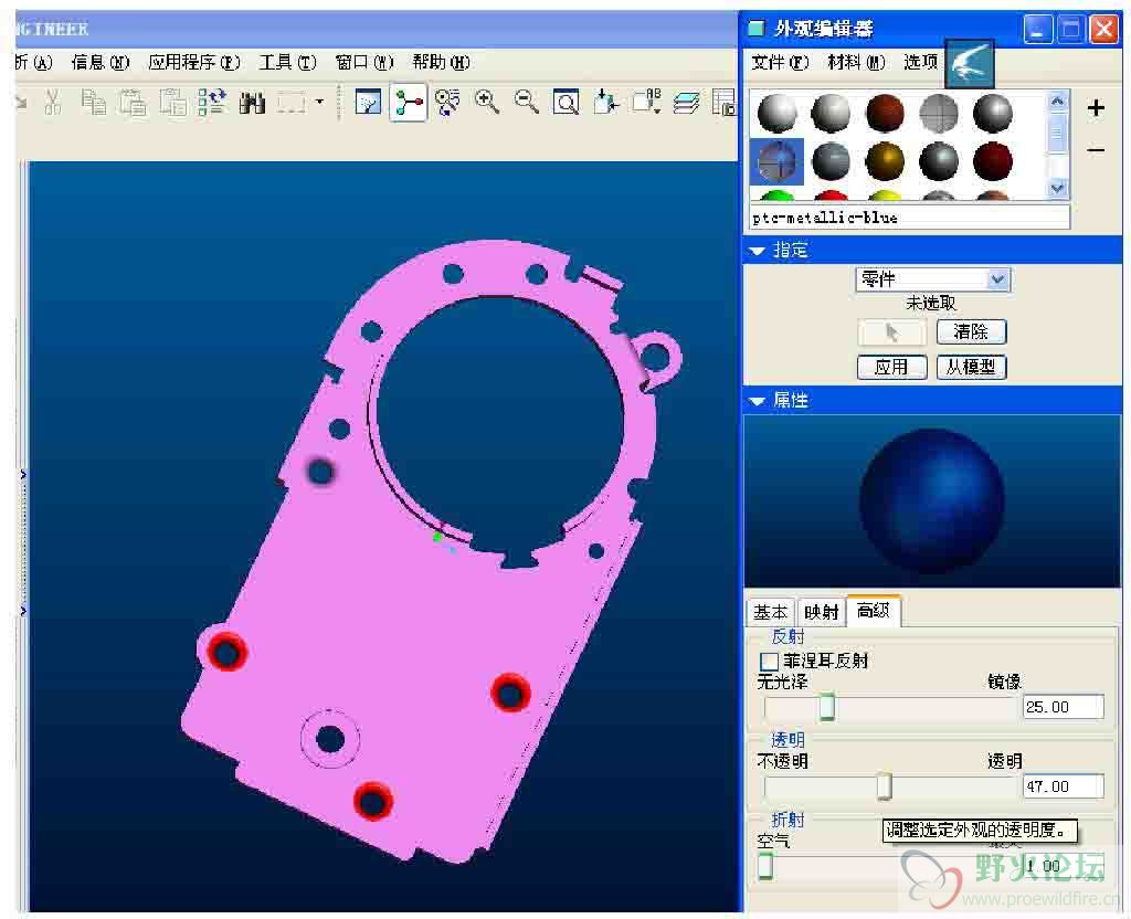

发表于 2010-7-27 14:18 | 显示全部楼层
外观编辑器---属性---高级---透明
可按自已要求选不同的透明度
