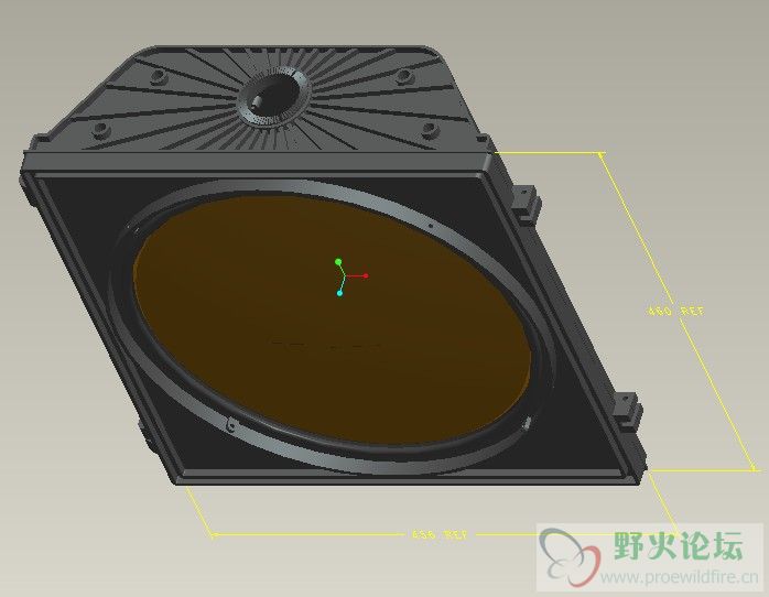

在组件模式下,在三维图中,想标注两点之间的距离,系统总提示“无法创建指定的尺寸。请检查注释平面定义并确保参照有效。”这是什么原因啊,其他的尺寸标注都很正常的

发表于 2010-7-27 14:10 | 显示全部楼层
可能是有选参照平面而造成。
要不抓个图片看看。

 楼主| 发表于 2010-7-27 14:55 | 显示全部楼层
回楼上的,我想标注黄色部分(黄色部分是个球面,捕捉它的最高点),与后面背板之间的距离,总标注不了

发表于 2010-7-28 00:36 | 显示全部楼层
要不    先创建一个点

 楼主| 发表于 2010-7-28 09:13 | 显示全部楼层
我试过创建了一个点,还是没用。。。

发表于 2010-7-28 09:40 | 显示全部楼层
有可能你哪个是非规则球面,只是象球面,所以捕捉不到顶点。
