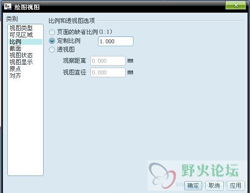

比例可以在工程图里改
也可以双击你投影的视图-选择比例-定制比例-输你的比例
还有就是在config.pro中设置default_draw_scale 输相应的比例
至于箭头在文件---绘图模型--- draw_arrow_style 选FILLED
记得保存
