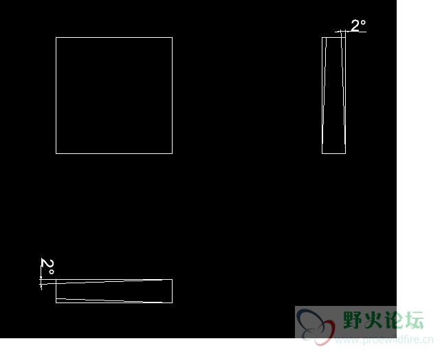

请问这个斜度应该怎么画?  好像用一次斜度就可以画出来吧。期待各位的回答。
153
188
 楼主| 发表于 2010-7-27 09:43 | 显示全部楼层
这是一个三视图,请大家帮我用PRO画下  ,谢谢

发表于 2010-7-27 09:47 | 显示全部楼层
proe什么版本的?插入一个扭曲、拔模。

我看二维的表示不是很明了

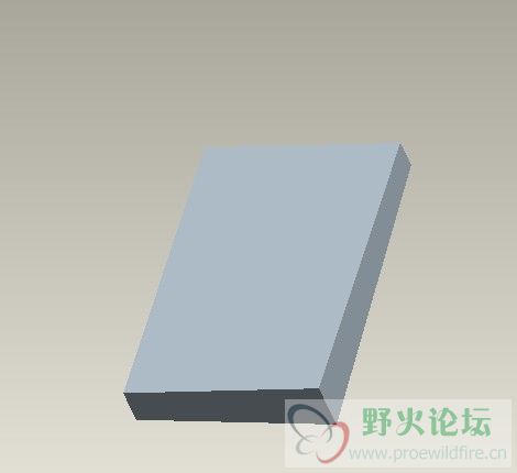

发表于 2010-7-27 10:13 | 显示全部楼层
试了下,不知道对不对

发表于 2010-7-27 10:29 | 显示全部楼层
楼上的应该对了我也是这样理解的

发表于 2010-7-27 10:37 | 显示全部楼层
zheyanglijie
这样的

这就一个砖头嘛,拔模,
153
188
 楼主| 发表于 2010-7-27 10:51 | 显示全部楼层
有扭曲拨模的这个工具的吗,我的是PRO4。0的    怎么没有看到呢?
其实我知道是用的扭曲拨模,就是好像没有这个工具

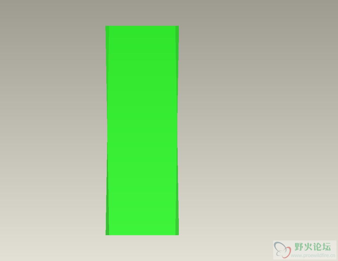

发表于 2010-7-27 11:11 | 显示全部楼层
回复 8# beyond20058 的帖子
拔模好像出不来,出来中间拔模枢纽面与实体拔模面会有一道棱,跟切出来没区别
