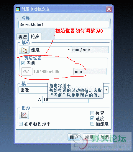

[求助] 伺服电机初始位置如何调整为0
发表于 2010-7-26 22:04 | 显示全部楼层 |阅读模式
附图,请各位高手支招。
 楼主| 发表于 2010-7-26 23:33 | 显示全部楼层
请路过的高手支招,在线等呀

发表于 2010-7-27 08:17 | 显示全部楼层
把当前前面的那个钩点了,自己输入数值。

发表于 2010-7-27 08:30 | 显示全部楼层
在插于里面有个初始条件的!

发表于 2010-7-27 08:53 | 显示全部楼层
是,只是看过可用测量,然后再休改
 楼主| 发表于 2010-7-27 09:49 | 显示全部楼层
把前面的钩取消了,然后自己输入,还是不行。
