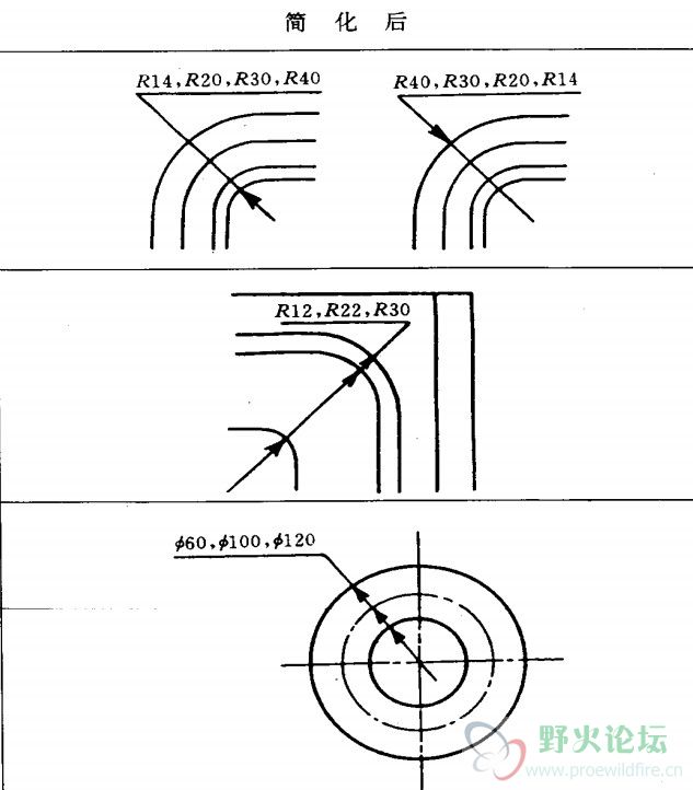

PROE一组同心圆弧(半圆或大于半圆)共用尺寸线表示?

共用尺寸线表示怎么理解?能否配个草图让我知晓一番。谢谢。

见附图中的同心圆弧标注,proe怎么处理??

这个我倒是没有琢磨过,容我试试引线注释的笨法子等,我搞定了会回帖的。

基本上搞定了:第一、二幅图由于只有一个箭头,所以可以用添加注释的办法标注。
第三、四幅图有多个箭头,可以用标注的办法添加每个尺寸,然后再将其中的几个尺寸的文本内容删除为空(你应会吧!),保留尺寸线等,将剩余唯一的那个尺寸的文本修改为你要的内容,最后选择这几个尺寸(你讲的“需要共用尺寸线”的那些)后,点击菜单的编辑、对其尺寸就ok喽。

谢谢。版本是5.0。
前面两个用的是半径标注,实际就标最内或最外圆弧半径,
后两个多箭头的还没弄出来,贴个图看一下,几个标注得话,那些尺寸线怎么合并和重合的呢??

最后选择这几个尺寸(你讲的“需要共用尺寸线”的那些)后,点击菜单的编辑、对齐 尺寸就ok喽
