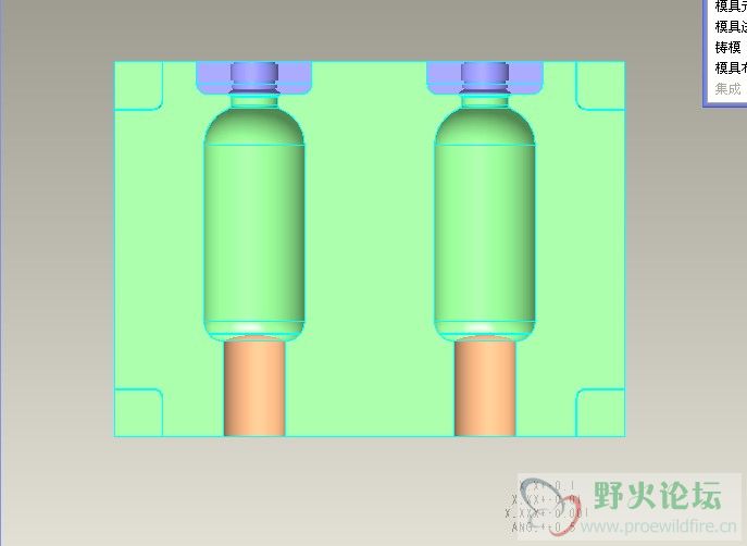

先发,这是HDPE的瓶子

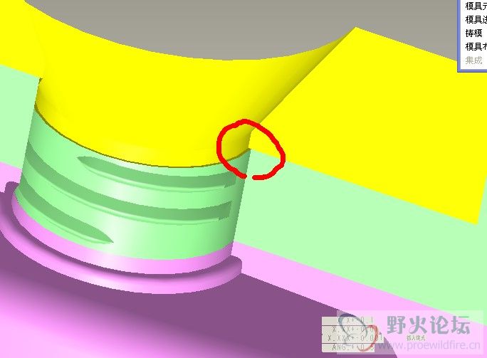

吹出来瓶口有个台阶

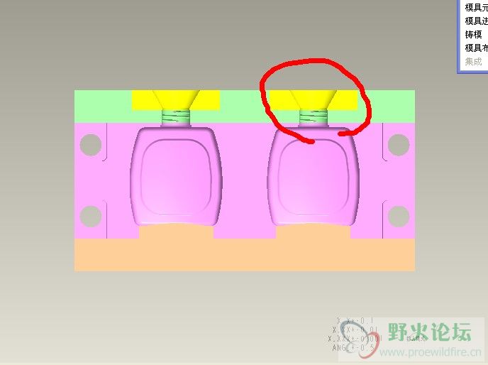

这是PET瓶,看看有什么不同

我刚好懂一点吹塑。
1.以上应是两种工艺,一个是普通吹塑,一个是注拉吹。
2.台阶是模具本身吹气位置造成,不过哪是边料可以切除的不影响。
