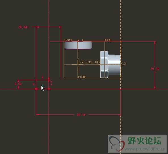

请教各位大侠:草绘中的半标注形式是如何实现的?如图中所示的26.441这个尺寸。

我也是新手,我来回答好啦:
某点,对称线,再一次某点,中键

 楼主| 发表于 2010-7-26 16:04 | 显示全部楼层
明白了!多谢陈点墨指教!
