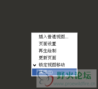

发表于 2010-7-26 16:53 | 显示全部楼层
按我图片的顺序改就能选了。在3中把no改成YES,就能用了。

发表于 2010-7-26 17:19 | 显示全部楼层
我的工作经验,供你参考:在绘图环境里面,先标注好所有尺寸——文件——属性——绘图选项——控制尺寸公差的显示——yes——添加/更改——应用——关闭——完成/返回——双击要加注公差的尺寸——选择加-减——给出上下公差——确定(完成);不知正确与否,请大家赐教
