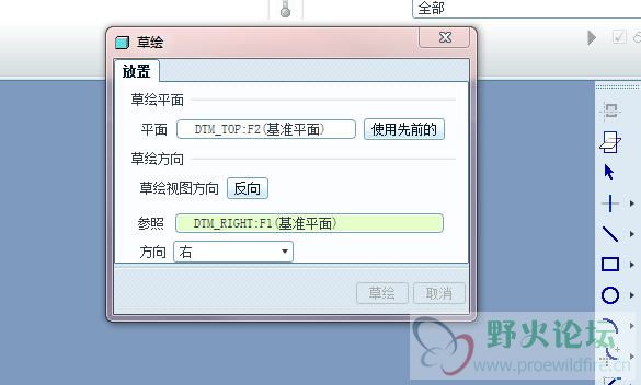

已经进入草灰界面了,草灰对话框 关不掉
快崩溃了都,看图片
已经进入草灰界面了,草灰对话框 关不掉
有时候还有其他的对话框
这是怎么了,恢复了系统,重装了proe 也不行

回复 楼主 chuyi168 的帖子
你用的是哪个版本呢
发表于 2010-7-26 20:33 | 显示全部楼层
按几下中键,或者激活窗口试试
82
94
发表于 2010-7-27 15:51 | 显示全部楼层
希望对你有用
正常情况下,如果你选择了基准平面,“使用先前”这个模块会变暗。还有一种情况是你先选择了参照面,后选择了基准面,而与先前选择的参照面部匹配,就会出现不能进入草绘的情况。
