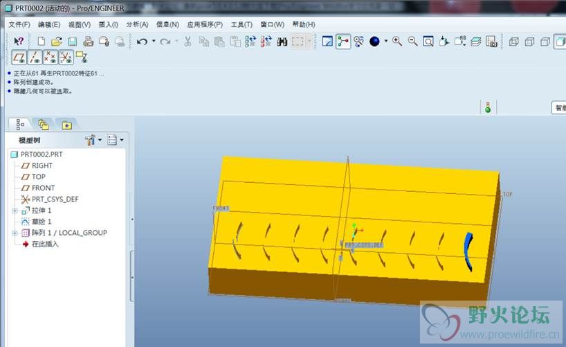

未命名.GIF 这是怎么回事啊。

发表于 2010-7-26 12:26 | 显示全部楼层
第一:阵列前先合并然后再整成个组,如果需要实体化也一并加入,然后整成组,再阵列。
第二:看图片你这个阵列的对象,似乎不需要合并呀,一步扫描混合或是vss都可以做出来呀(仅参图片的一个推测)。

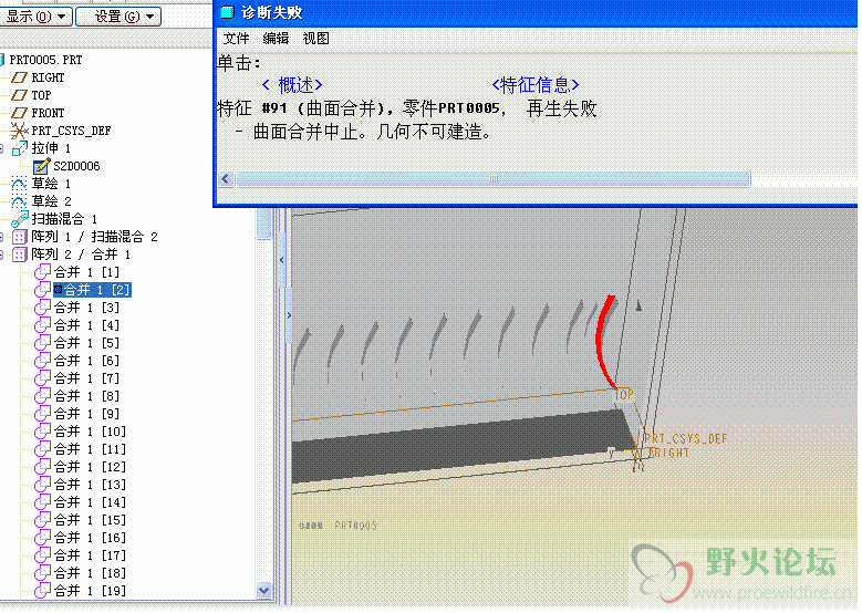

发表于 2010-7-26 12:29 | 显示全部楼层
上个图吧,我这个是vss,然后方向阵列。

 楼主| 发表于 2010-7-26 14:13 | 显示全部楼层
谢谢啦。
我这个图的意思是 先将其中一个曲面阵列(就是红色的那部分曲面),然后再将红色的那部分和底座曲面合并。然后阵列合并后的曲面特征,这样前面阵列后的曲面都会与底座是合并的。
然后你看下我发的图,在曲面合并时 只有一个无法完成(就是前面打x的那个),其他的却可以,我是不明白这个到底是怎么回事。
