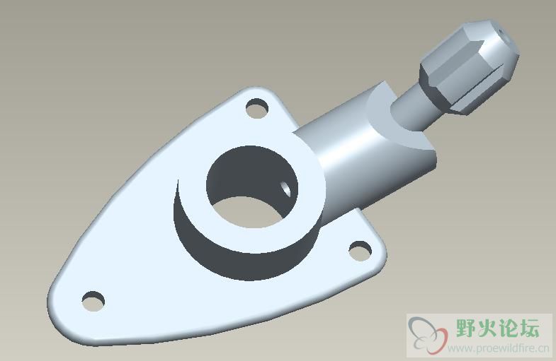

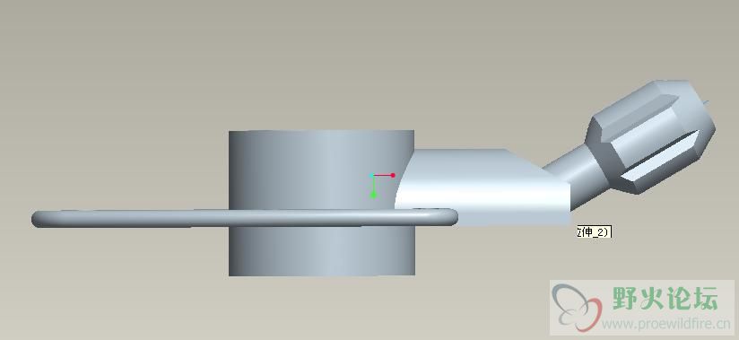

大家好。现有一道proe认证考试试题,要求计算出其体积,试卷上已表明答案。
本人最后的体积结果跟答案不一样,百思不得其解...请各位兄弟姐妹们,帮忙做一下,发个PRT上来。版本不要太高野火4.0M100以下,小弟万分感谢!惭愧呀~~~~~~~~~~若版本过高,也请告知最后的结果是多少,同样万分感激。
以下是试卷和本人做的PRT(高人请直接指正错在什么地方),现在是凌晨2:34了,不多说了,上货。大家自助吧。

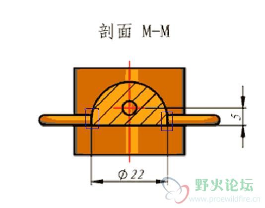

本人有个疑问,如下图所示,2个蓝色方框中的竖线是φ22自身的边,还是说就是2条直线(高度为3)然后φ22的半圆弧建在其上。这两个不同的处理方式,我都做了,结果如下:
第一种情况:竖直线方式——体积为:27042.92mm³;
第二种情况:φ22自身上的圆弧——体积为:25460.12mm³
另外,本人于今天凌晨又做了一次其结果为:26679.13mm³该结果是上面的哪种情况我已错乱了,记不起来了,请大家谅解吧。(楼上已有人公布此结果了,我想说的是:难道咱俩错一块去了吗?

发表于 2010-7-26 13:47 | 显示全部楼层
看明白楼主的意图了。
