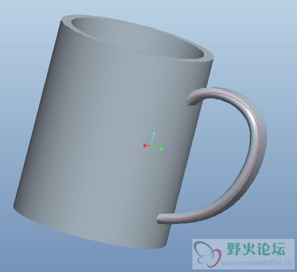

想扫描一个杯子的耳朵,可是不成功。照着书本的指示也不成功~~
是不是那里出错了?望高手指点下,最好能把步骤截上来,谢了!
轨迹、截面都画好了
轨迹、截面都画好了

发表于 2010-7-25 23:36 | 显示全部楼层
看了你上面的图片,你应该是没有看过扫描的教程
proe里面的扫描界面是在命令里面进行绘制的。

画了下
你那个扫描轨迹可以先草绘,也可以扫描的时候绘制的,但是截面是扫描的时候画的
我把视频和源文件传上来你看下
希望对你有用

 楼主| 发表于 2010-7-26 11:05 | 显示全部楼层
噢~~原来截面要在扫描中创建才有效!
现在明白了
