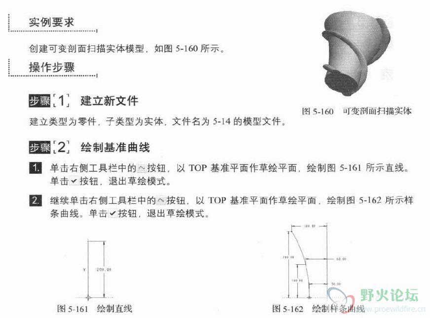

[attachimg]76527根据教材画的,我画不出来,不知道为什么,相信不少朋友都用过这边教材吧?

这个好象要用螺旋线绘制出来吧!

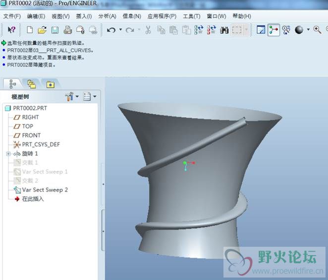

是双螺旋吗?图片上感觉像。
下面的PRT版本为4.0M100打开后,将左侧导航器中的红色箭头拖到最后,即可看见图像。这也是上传大文件的方法,对新手很有帮助。 希望对你有用。

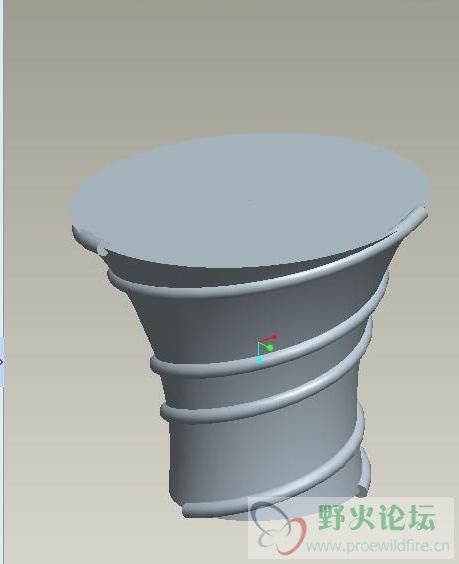

草绘条包络线,沿包络线扫描行吗?
