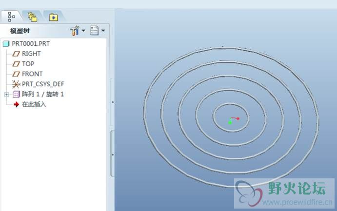

[求助] 散热器圆圈铁网能阵列吗?大家来帮忙

发表于 2010-7-24 17:24 | 显示全部楼层
这个相对来说还是蛮简单的。我的是尺寸阵列(方案一种)。

发表于 2010-7-24 19:33 | 显示全部楼层
yeah
阵列时选中两个尺寸 外长增量和半径
