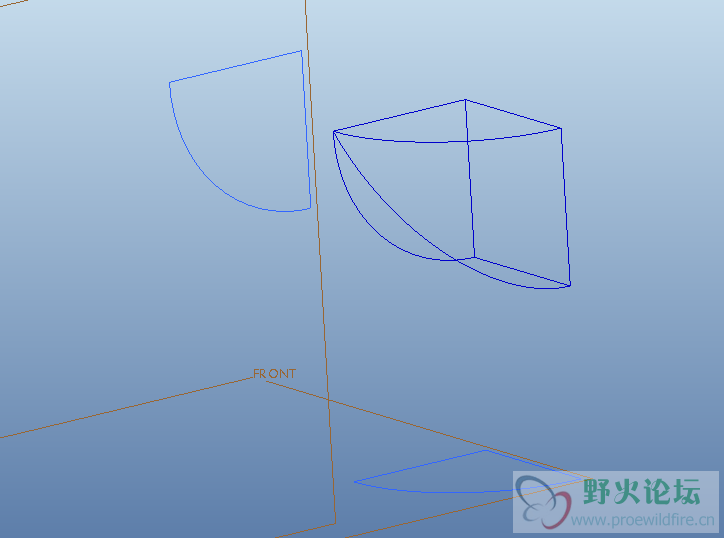

1.PNG 小弟初学ProE,遇到了一个问题,向各位高手请教:我用相交(intersect)做出来的一个空间曲线框能否用边界混合做成一个曲面,如何做?谢谢!

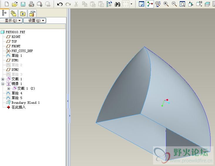

prt0010.prt.rar
102.68 KB, 下载次数: 19

谢谢这位大哥!换个思路应该可以成功了,我之前做出来的不是像你这样一条一条的线,是线框,点boundary blend命令没办法选中一条线。

先用鼠标点击左键先曲线,这时会连相连的都一齐选上,再按右键,这时曲线会变成单条的加亮,如果不是我要的,再按一下右键,类推下去
