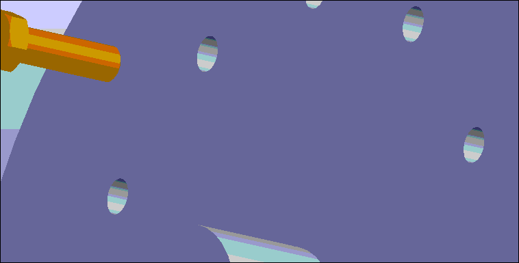

请教大家:在把asm装配体制作装配动画的过程中,穿螺栓是常有的,但是一般的动画都是螺栓直接穿进去了。
我想做成螺栓一开始下落,接触到孔的时候有旋转的效果(其实就是现实中的打紧螺栓)。估计要用到电机,弄了半天没弄出来。

装配螺钉的时候采用销钉连接,然后在动画模块中设置伺服电机,再在时间线上设置伺服电机启动时间

这个比较简单,螺钉采用圆柱连接,连接上加以伺服电机,把电机启动时间调节到螺钉开始接触到螺孔的帧上就好了。
