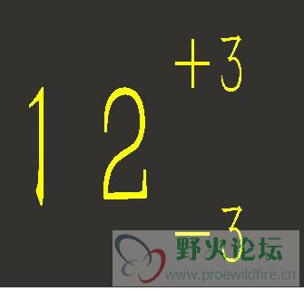

发表于 2010-7-23 19:26 | 显示全部楼层
你点中想要改的字再右键属性就可以改的

发表于 2010-7-23 20:20 | 显示全部楼层
后面“文字样式”选项里有一个值可设置字体的大小。

 楼主| 发表于 2010-7-24 09:34 | 显示全部楼层
你们误会了,我只想改右上角平方数字2和H7/js7,不是全改
47499
发表于 2010-7-24 19:53 | 显示全部楼层
你只选择右上角平方数字2和H7/js7,不是全  选

 楼主| 发表于 2010-7-24 21:44 | 显示全部楼层
发表于 2010-10-11 21:06 | 显示全部楼层
我用4.0的可以这样改,用3.0的却不行,前面尺寸会跟着一起变
